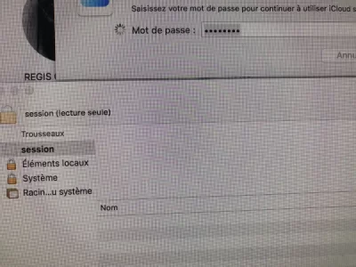

- un Trousseau de session qui ne s'ouvre pas avec la session : c'est un problème de mot-de-passe désynchronisé. Va à : Applications > Utilitaires > lance : Trousseaux d'accès. Dans la colonne de gauche --> est-ce que le trousseau intitulé session est précédé d'un cadenas ouvert ou fermé ? - si le cadenas est fermé --> control_clic sur session > sous-menu : "Déverrouiller le trousseau session". Fais le test de mots-de-passe dont tu te souviennes => et vois si le cadenas s'ouvre avec l'un d'eux.​
Session est en lecture seule, et ne peut être déverrouillée. iCloud me demande mon MDP que je renseigne, et ça mouline trop longtemps pour être honnête…
Est-ce que effacer ce compte, le recréer avec le MDP qui pourrait être le bon est faisable ?

Si tu ne peux pas déverrouiller le trousseau session avec un mot-de-passe valide > tu peux choisir de réintialiser le Trousseau.
- il faudra que tu renseignes ensuite une seule fois à la main les mots-de-passe pour les applications tierces et autres services au coup par coup.​
Alors j’ai un autre Mac plus récent et un iPhone avec lesquels j’utilise ces mots de passe… aucun moyen de les récupérer ?
Mais en fait le souci, c’est aussi iCloud qui mouline sans fin, malgré le MDP de mon identifiant qui est plus que vérifié.
