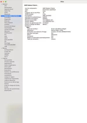

C'est des écrans Thunderbolt (rare) ou DisplayPort/miniDP/USB-C?
Si c'est des displayport c'est normal que tu ne vois rien dans Thunderbolt/USB4 il faut aller voir dans cartes les informations système > matériel > vidéo/moniteur.

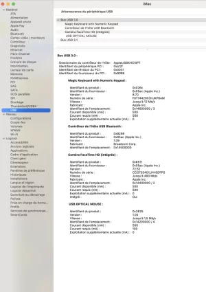

Alors je vais paraitre un peu bête mais il me manque video/moniteur dans la liste... voir image ci jointe...
Tu as essayé d'installer Ventura qui est encore supporté pendant un peu plus d'un an?
Oui j'ai commencé avec Ventura mais quand j'ai vu que pour synchroniser avec mon MacBook Pro (sous Sonoma) c'était bien plus simple via Sonoma j'ai installé cette OS.
    59,6 KB · Affichages: 5
