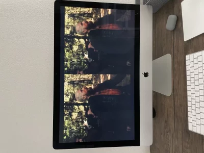

Je voulais savoir si quelqu'un avait déjà eu ce souci : dès que je regarde un film (apparement çà ne le fait que sur les films en dolby vision, d'après mes tests) après quelques secondes l'image se coupe en deux dans la verticalité.
Je suis sur un iMac 2020 avec Big Sur.

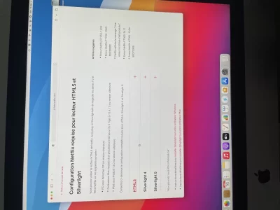

Désolé pour la réponse tardive et merci de m'aider. J'ai essayé en mode sans extensions les video ne se lancent même pas (photo). En invité j'ai toujours le même problème et je suis obligé de redémarrer mon Mac pour que cela rentre dans l'ordre.

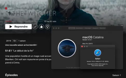

Si oui, ça fonctionne aussi sous Catalina, avec Safari 14 et la puce T2 et pour un écran externe il faut le HDR d’activé (C’est pas indiqué sur Netflix)
Si c’est pas indiscret quel film? (Je pourrais tester, par contre sous Catalina et sur un iMac Pro)
https://www.macg.co/mac/2020/09/net...quement-pour-les-machines-avec-puce-t2-116775
(La MAJ de l'article n'est pas très objective, c'est moi qui ai transmis l'info et la capture d'écran ;))
Il me semblait que le Dolby vision avait été activé avec la mise à jour Big Sur. Le film, enfin, la série est "The Witcher".
Officiellement oui, mais c'est surtout Safari 14. (Chez moi ça fonctionne avec Catalina, j'ai pas testé avec Mojave par contre)

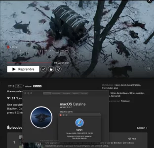

Je viens de tester les 10 1éres minutes RAS (j'ai pas Big Sur pour tester, par contre ;) et pas le même iMac)

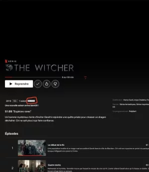

La capture suivante a été faite sur un écran externe (pas configuré en HDR) et il n'y a plus la mention "Dolby vision" comme sur l'écran interne.
Salut, si tu n'a pas la mention c'est que tu n'es pas en Dolby Vision. Ça me le fait que dans cette condition.
Oui, je sais :rolleyes:
Regarde la premiére capture, j’ai mis la seconde pour bien montrer justement que j’étais en Dolby Vision malgré Catalina.
Tu n’as pas d’extensions ?
Effectivement, j'avais pas vu. Non aucune extension, je tenterai une clean Install si le problème persiste mais j'avoue que j'ai un peu la flemme, en ADSL, de re-télécharger les presque 12Go de donnée de l'OS.
