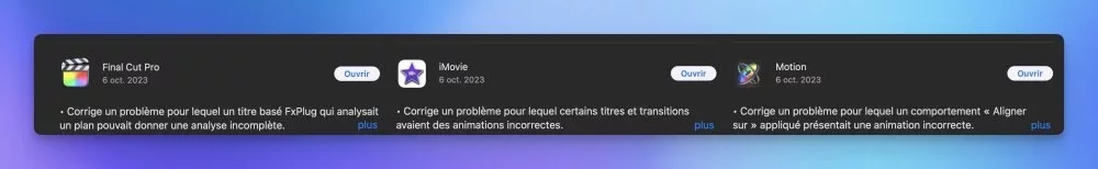

iMovie est à jour de la dernière version (le 6 octobre).

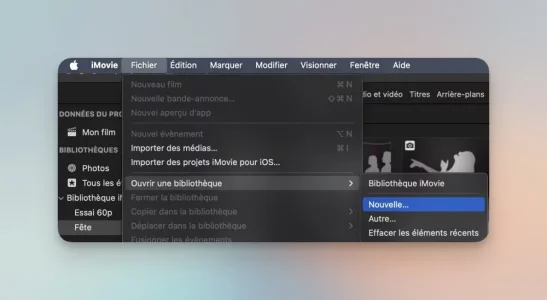

Fichier > Ouvrir une bibliothèque

y'a-il moyen par exemple de supprimer la bibliothèque iMovie (sans supprimer totalement iMovie) et d'en recréer une vierge ? Ou alors de la vider totalement, histoire de virer un éventuel fichier fautif ?
Bien sûr. Il n'est pas nécessaire de supprimer ta bibliothèque existante. Surtout si elle contient des rushes auxquels tu peux tenir.
Une nouvelle bibliothèque va être créée.
Si l'export se fait depuis cette nouvelle bibliothèque dans ta cession usuelle, c'est que la bibliothèque existante a un problème.
Si l'export ne fonctionne toujours pas, c'est que ta cession est vérolée (puisque cela fonctionne depuis une autre cession).

J'ai donc créé une nouvelle bibliothèque, fait un enregistrement rapide, et même punition, l'export ne fonctionne pas. Le problème est bien sur la session principale. La mise à jour de Sonoma (26 septembre pour Sonoma, à noter que je ne l'ai installée que cette semaine) ou celle de iMovie (qui s'est faite automatiquement le 6 octobre). Et comme d'autres ont le même souci (voir le lien que j'ai donné au dessus) depuis au moins 17 jours, je pense plutôt à la mise à jour vers Sonoma. En effet, j'ai utilisé iMovie sans souci le 7 octobre et le 13 octobre pour exporter des vidéos assez longues. Et je n'ai fait la mise à jour vers Sonoma (de Ventura à Sonoma) que le 16 octobre. C'est donc le passage vers Sonoma qui est en cause, et entre temps je n'avais rien installé de nouveau sur le Mac.
