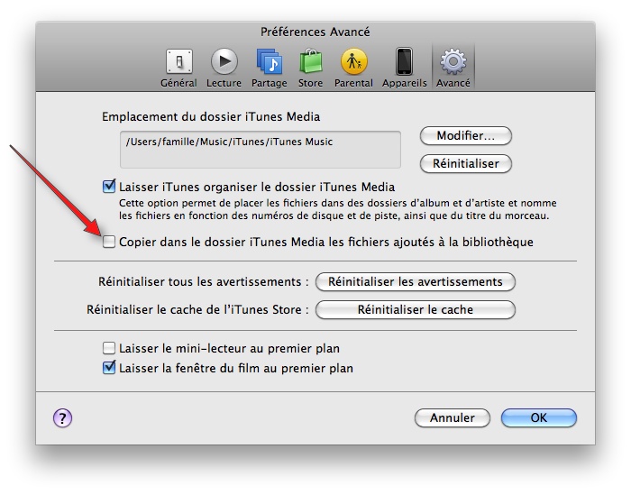

Soit tu prends le dossier contenant la musique iTUnes sur le clone et tu le glisses à la souris sur l'icone d'iTunes et il va tout réimporter sur le disque interne dans le nouveau dossier iTunes
(sauf si tu as décoché la case des préférences corespondante)
Par contre tu n,'auras que tes musiques et tes videos. Il te faudra recréer tes listes de lectures, ton compteur de lectures sera remis à zero, tes étoiles données à certains titres seront supprimées, etc,etc...
