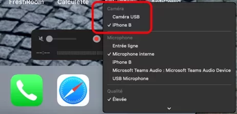

Pour ma part, avec Monterey 12.6 j'ai bien la possibilité d'importer des vidéos depuis une caméra externe (j'ai même le choix entre mon iPhone et une caméra USB) via le menu déroulant à côté du bouton rouge :
Donc, pas vraiment de changement du côté de QuickTime par rapport au fil que citait Bicus plus haut...

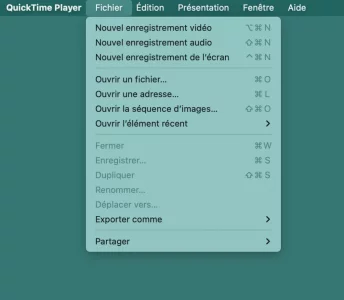

Je ne sais pas où vous disposez de cette offre. Sur QT actuel voici l'offre. Comme on voit le choix est restreint. L'offre nouvel en registrent vidéo ne permet que l'image provenant de la caméra interne san autre possibilité.Capture d’écran 2022-11-03 à 08.54.21.webp

L'offre nouvel enregistrement vidéo ne permet que l'image provenant de la caméra interne sans autre possibilité.

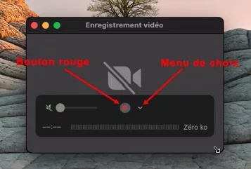

Au risque de paraître (très) lourd, j'ai bien le choix dans la version actuelle de QuickTime sous Monterey 12.6 (donc c'est très récent). Pour ce qui est du bouton rouge et de l'emplacement du menu permettant de choisir la "caméra", on va insister encore :
Pour le menu déroulé, je me permets de te renvoyer à l'illustration déjà présente dans le message n°6 ci-dessus.

Vous savez quand on sait, tout parait évident. De toutes les conversations que j'ai eu avec les différentes personnes à ce propos, y compris des correspondants du service Apple, aucune ne m'a jamais dit que sur cette fenêtre le minuscule chapeau renversé (comme un accent circonflexe) c'était une option d'entrée. Vérifié, évidemment que cela fonctionne. J'ai donc finalement la solution à mon problème. Cher "Aliboron" voyez-vous un petit dessin vaut mieux qu'un long discours ! Continuez à œuvrer des "Boronali" !!!. Merci à tous.
