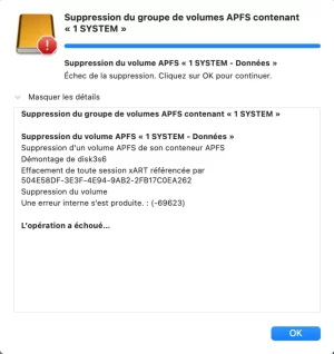

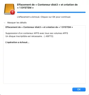

Bonjour, J'ai essayé toutes les possibilités...

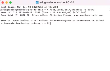

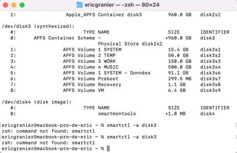

Bonjour, le terminal ne semble pas prendre la commande...

Ton SSD ce n’est pas disk3, non ?
Sur ta capture on ne voit pas la racine du SSD
Et ta commande doit commencer par sudo, non ?
Comme je disais : "si tu as un message d'erreur fait une capture de toute la fenêtre de l'utilitaire disque que l'on ait toutes les infos".

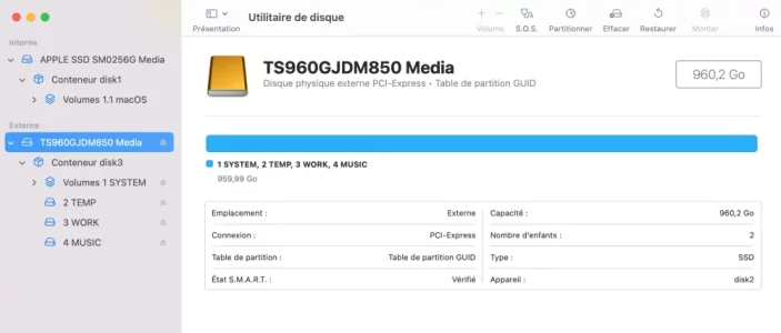

@Rico30240
Tes copies écran ne servent à rien. Comme mentionné en réponse #14 il faut faire une copie écran de la fenêtre compète d'Utilitaire de disque. Tu sélectionnes la racine de ton SSD qui doit commencer par le nom de la marque et ce qui est important dans un 1er temps est de connaître l'état SMART. Est-il dans l'état : Vérifié ?

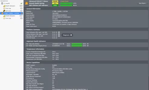

De toute façon je vois que tu as installé DriveDX, il te le donne. Tu as un TBW de 54.9 TB. C'est assez conséquent mais on est loin de la limite garantie, en général c'est 300 à 600 TB, selon les modèles.
Par contre Drive DX signale un problème sur l'état smart ( 2 issues found), il faudrait voir de quoi il s'agit, mais ce n'est pas bon et ça explique sans doute tes problèmes.
Si tu l'as bien installé, ce doit être parce que le dossier /usr/local/sbin ne figure pas dans la variable $PATH de ton Terminal. Voir cet article qui explique le fonctionnement de cette variable. Tu peux aussi sans modifier le $PATH saisir le chemin complet de la commande.
/usr/local/sbin/smartctl -a disk2

@Rico30240
Il aurait été judicieux de ta part d'avoir créé une clé USB d'installation... https://support.apple.com/fr-fr/HT201372 ...car bien souvent avec un MBP qui ne possède pas de port Ethernet c'est la misère pour faire un téléchargement sans la fibre, ça prend des heures. Certaines commandes du Terminal ne fonctionnent que depuis la partition de récupération.
À l'heure actuelle on ne sait pas si tu as une version de macOS fonctionnelle ? Un formatage ne peut se faire que depuis la partition de récupération ou une clé USB d'installation. Utiliser le Terminal est dangereux et ne résous pas tous les problèmes, mal utilisé c'est le contraire !
