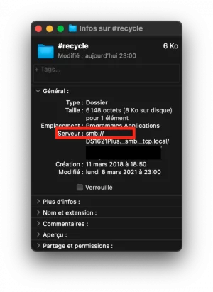

Pour MacOS depuis Catalina (??) il ne supporte plus le SMB1. (Je n'ai jamais activé le smb1 sur mes NAS, je suis passé de l'AFP au SMB2-3 seul, même High Sierra se connecte en SMB3)
Logs sur un NAS Synology:
[CIFS(SMB3)] accessed shared folder
Sur Mac tu es bien connecté en SMB et pas en AFP. Car les Dlink DNS sont aussi compatibles AFP. (je ne sais pas si c'est toujours le cas avec macOS récent, mais avant si les 2 protocoles étaient disponibles, MacOS ce connectait par défaut à l'AFP. Sauf bien sur si on passe par Finder > Aller > se connecter au serveur > smb://IP-du-NAS)

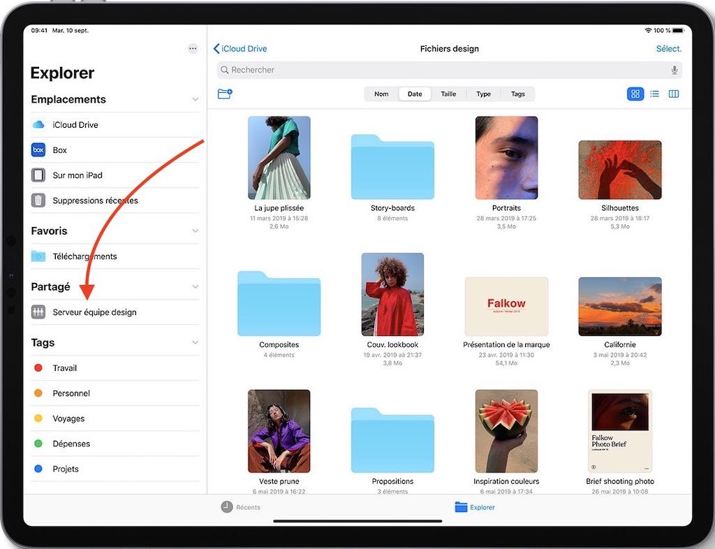

Tu as des iPhones/iPad récent (avec iOS 13 min) si oui, tu peux tester de te connecter au NAS Dlink, iOS/iPadOS ne gère que le SMB3.
iPad Pro 2017 avec IOS14.4 : Connexion avec DNS323 et DNS320 en SMB1 et connexion avec Synology DS216J en SMB2.
