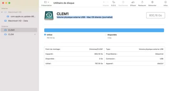

Mon disque dur Lacie est partitioné en 2 :
Le clem1 à tout
le clem est vide
Le clem1 à tout
le clem est vide

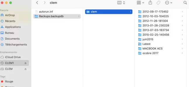

Je n'ose pas aller dans utilitaire de disque et faire "restaurer" de peur qu'il me supprime tout sur le dd externe (ce serait dramatiquement dramatique)
Je veux récupérer le dossier macbookacs...

il est à mon avis peu orthodoxe de sauvegarder manuellement des dossiers à l’intérieur d’une image disque Time Machine.
Le message de format et d’impossibilité de sauvegarder est sans doute dû à cela.
Tout à fait, ça provient très probablement de cela.
Pour résoude ce problème je tenterais de renomer le dossier Backups.backupdb (ajoute un 1 par exemple après backupdb)
Attention, cette manipulation pourrait casser la sauvegarde TimeMachine (ou pas)
Mais ce que je comprends c'est que je devrais plutôt mettre dans la partie "CLEM", mes sauvegardes manuelles...
Exactement. Les 2 lettres "db" de Backups.backupdb signifient DataBase, soit en français base de donnée. Tu sauvegardes à un endroit où normalement sont stockées des données relatives à une base de donnée TimeMachine.
