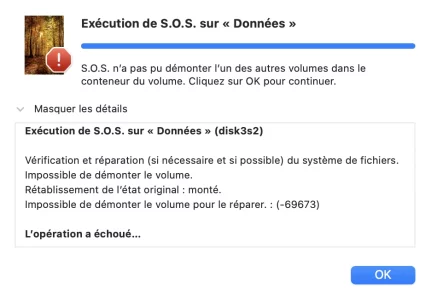

J'essaie de faire un "S.O.S." sur mon disque dur externe avec l'utilitaire de disque mais ça donne ça. Le disque n'a pas subi le moindre choc.

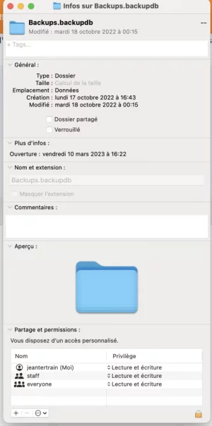

Oui, impossible. D'ailleurs regardez, même modifier le nom de ce dossier est impossible : (case grisée)

Alors, tout ce qui est sur ce disque risque d'être perdu.
Là ça dépasse mes compétences parce que je dirais de reformater le disque, mais faut pas aller trop vite.
