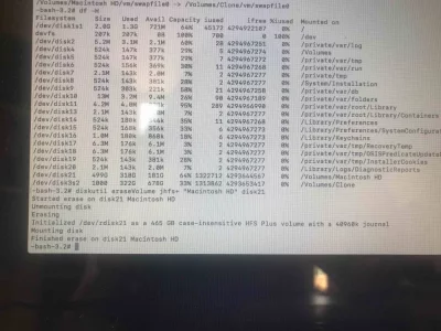

Alors passe la commande :
df -H
  • qui mesure l'occupation de tous les volumes montés
Poste le tableau obtenu => qu'on compare l'occupation de Clone à celle de sa source.
322 Go pour Clone vs 318 Go pour Macintosh HD -->
- +4 Go seulement dans Clone. Sachant que la commande cp consomme davantage de blocs pour l'écriture des fichiers sur la destination > en comparaison de la source => Clone est un excellent clone.​
Passe la commande :
diskutil eraseVolume jhfs+ "Macintosh HD" disk21
  • ("Macintosh HD" avec les "") la commande reformate Macintosh HD

C’était très rapide !
Parfait. Finalisation du sauvetage à présent (ce qui va prendre du temps) -->
  • a) quitte le terminal. Dans la fenêtre des 4 Utilitaires macOS > lance l'option : "Ré-installer macOS" --> et choisis comme destination le volume Macintosh HD reformaté > ce qui va donner une installation propre.
