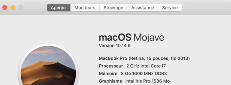

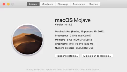

Est-ce que ce message d'erreur fait suite après avoir fait un double-clic sur le fichier d'installation ? Je ne ne pense pas, donc tu as fait quoi ? J'ai un doute, fais une copie écran de la fenêtre de /A propos de ce Mac.
Non. Le message est venu automatiquement après l'installation. Voilà la copie écran :

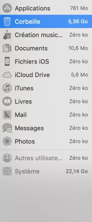

J'ai trouvé le fichier obsolète, il s'est mis automatique dans Corbeille. Mais je trouve que ça bizarre. 22 Go Sous Mojave 10.14 ?
