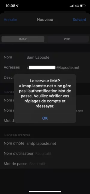

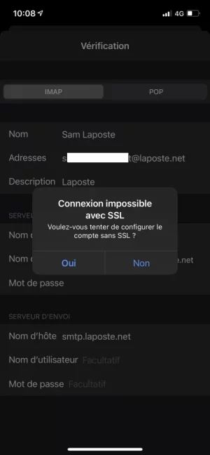

Je viens de m'inscrire sur ce site suite à un problème que je n'avais jamais eu jusque là.
J'ai un iPhone sous IOS14.4.1. J'ai supprimé mon compte mail laposte.net pour le ré-installer proprement (j'avais des soucis d'envoi avec le serveur smtp.laposte.net). Quand je souhaite paramétrer ma boîte mail laposte.net depuis mon iPhone, en suivant les procédures décrites dans les différentes rubriques d'aide de laposte :
j'ai systématiquement les messages d'erreur suivants :​
  • "Connexion impossible avec SSL"
  • "Le serveur IMAP ne gère pas l'authentification Mot de passe. Veuillez vérifier vos réglages et compte et réessayer."
J'ai donc tenté de contacter le service technique de laposte sans succès. Apparemment, aucun service technique par téléphone n'existe pour les clients laposte.net.
L'un d'entre vous pourrait-il m'indiquer comment résoudre mon problème de paramétrage de ma boîte mail laposte.net sur mon iPhone ?
Par avance, merci.
SamDer

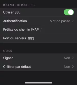

Pour le coup, c'est hallucinant.
J'ai le même paramétrage.
Et pourtant, cela ne fonctionne pas.
J'ai joint 3 copie d'écran prise depuis mon iPhone.
J'ai aussi essayé sur mon iPad et j'ai le même souci.

Problématique résolue, juste en changeant de mot de passe, allez comprendre...
En effet, je me suis créé un autre compte laposte et oh miracle, ça a fonctionné. De ce fait, j'ai changé mon mot de passe et cela a permis de résoudre le problème.

Incroyable !
Dernière chose pour apporter ma contribution.
Voilà la configuration qui fonctionne sur mes appareils en IOS 14.4.1 :
nom de l'hôte : imap.laposte.net
Nom d'utilisateur : prénom.nom
Mot de passe ***
Avancé :
Utiliser SSL -> Oui
Authentification : mot de passe
Préfixe du chemin IMAP : rien ou alors un /
Port du serveur 993
Signer : non
Chiffrer par défaut : non
SMTP : smtp.laposte.net
mot de passe ***
Utiliser SSL -> Oui
Port du serveur : 587
Seule le port du serveur SMTP diffère de la configuration de MrTom. 587 pour moi car 445 ne fonctionne pas pour moi.
