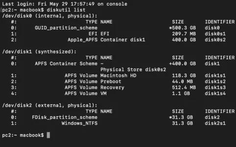

       1:                        EFI EFI                     209.7 MB   disk0s1
       2:                 Apple_APFS Container disk1         500.1 GB   disk0s2
    /dev/disk1 (synthesized):
       #:                       TYPE NAME                    SIZE       IDENTIFIER
       0:      APFS Container Scheme -                      +500.1 GB   disk1
                                     Physical Store disk0s2
       1:                APFS Volume Macintosh HD            237.2 GB   disk1s1
       2:                APFS Volume Preboot                 22.7 MB    disk1s2
       3:                APFS Volume Recovery                519.0 MB   disk1s3
       4:                APFS Volume VM                      1.1 GB     disk1s4
    /dev/disk2 (disk image):
       0:                            Boot Camp              +2.8 GB     disk2
  12. macomaniac
    macomaniac Ouroboros
    Inscrit:
    20 Septembre 2012
    Messages:
    44 873
    J'aime reçus:
    16 029
    Comment se fait-il que Boot Camp soit toujours présent ? --> tu n'as pas pu supprimer le dmg ?
  13. rhimes
    rhimes Nouveau membre
    Inscrit:
    29 Août 2018
    Messages:
    8
    J'aime reçus:
    Aucune idée,
    si si, je suis allée à la racine et je l'ai supprimé dans le dossier. Mais il est toujours dans le rendu du diskutil list.
    Je redémarre pour voir.
    Edit :
    AH, après redémarrage il a disparu
    Code (Text):
       0:      GUID_partition_scheme                        *500.3 GB   disk0
       1:                APFS Volume Macintosh HD            235.6 GB   disk1s1
  14. macomaniac
    Inscrit:
    20 Septembre 2012
    Messages:
    44 873
    J'aime reçus:
    16 029
    C'est ce que j'allais te proposer (redémarrer). Tu avais affaire à une "résilience du kernel" (le noyau opérateur du Système). C'est lui qui prend en charge tous les montages de volumes sur les partitions > et qui parfois... conserve en mémoire l'image d'un volume monté > quand bien même son support a-t-il disparu.
    Tu peux retenter l'installation de Windows. RAS.
  15. rhimes
    Inscrit:
    29 Août 2018
    Messages:
    8
    J'aime reçus:
    Merci bien ! Je tente et reviens ici si ça merdouille encore ;) En tout cas merci de ton temps !
    Edit :
    ca fonctionne parfaitement ! Merci encore
