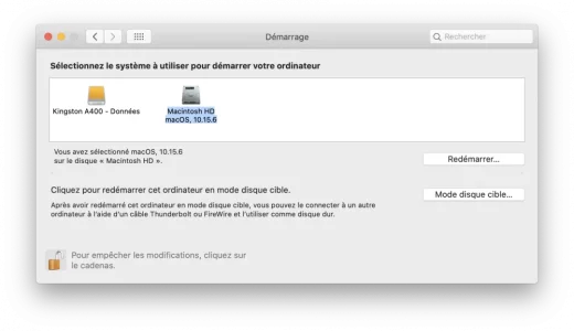

J'ai essayé 2 méthodes : via la sélection du disque de démarrage dans les préférences systèmes, mais seul le volume "données" de mon SSD externe est visible, impossible de voir le volume "système".

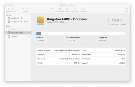

Il y a bien un volume supplémentaire qui apparait, mais il n'est pas possible de le monter
Mais pas de trace du volume "système".
Bref, j'ai tenté le coup en sélectionnant le disque de démarrage "données" mais... écran noir !

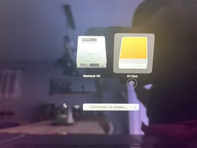

2ème technique, en démarrant je maintiens la touche Option et j'ai obtenu cet écran de démarrage :
Si je sélectionne EFI Boot, il Reboote, mais sous Catalina. Impossible d'accéder à Big Sur.

Si je maintiens la touche option (alt) au démarrage de mon mac, j'ai toujours ce fameux disque EFI Boot qui apparait, mais cette fois-ci, il permet bien de booter Big Sur.
Bizarre : moi j'ai bien l'intitulé du volume-Système (celui qui ne monte pas) - chez toi intitulé : Kingston A400.
Etrange en effet. Bon, ce n'est qu'une beta et ça fonctionne pour le moment, je m'en accommoderai.
