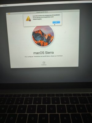

Je rencontre un problème sur mon MacBook Pro qui tournait sur macOS Big Sur : j'ai fait la démarche de Factory Clean le PC mais malheureusement je rencontre des difficultés pour réinstaller Mac OS.
Est-ce que vous pourriez me venir en aide ? Voilà ce qui s'affiche lorsque je tente de réinstaller macOS Sierra :
    66,1 KB · Affichages: 81
Tu as démarré avec cmd R et tu as formaté le Mac. Et après ça, tu as éteint le Mac sans réinstaller macOS Big Sur ?
Si oui tu n'as plus le mode Recovery puisque qu'il est sur le disque, donc en faisant cmd R il va télécharger macOS depuis internet mais suivant les modèles, cela peut être la version installée ou la plus ancienne disponible pour la machine. Ici Sierra. Il faut donc démarrer avec Alt/option cmd R pour avoir Big Sur
J'ai réussi à accéder à l'interface Big Sur, auparavant je n'avait accès qu'à l'interface Catalina, mais j'ai un problème sur mon SSD, je n'ai rien dedans pourtant cela m'affiche qui il est plein (120,66/120,8 Go).
Est-ce possible d'aller dans le Terminal pour le régler ?
