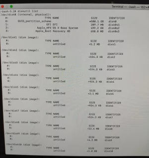

j'ai été sur le Terminal et j'ai fait un diskutil list voilà ce que cela donne :
J'ai essayé de faire de diskutil repairvolume sur le disk0s2 mais rien n'y fait.
J'ai vu aussi cette solution diskutil eraseVolume jhfs+ "Macintosh HD" mais impossible il dit qu'il ne eut pas le faire sur le disque de boot.

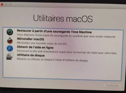

  2. Sinon, est-ce que tu arrives à démarrer avec Cmd-R ? Peut tu faire une photo de l'écran, puis de l'utilitaire disque ?
j'ai un clé de 8Go que je peux formater et utiliser.

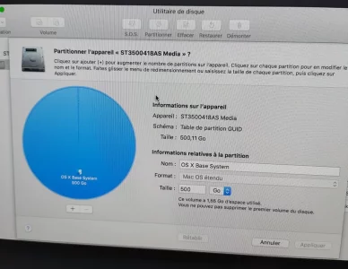

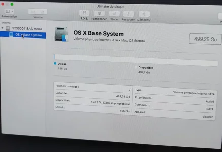

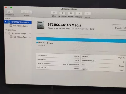

Voila ce que j'ai quand je démarre avec CMD+R et quand je suis dans mon utilitaire de disque :
merci pour votre aide.
En ayant démarré avec Cmr-R tu peux essayer d'effacer le disque ST3500 ? Puis de réinstaller macOS dessus ?
Si tu as un message d'erreur refais une photo ;)
EDIT : Essaye d'abord d'effacer le OS X Base System qui est à l'intérieur de ST3500, puis de réinstaller dedans.
