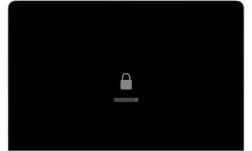

J'ai un Macbook air 2015. Suite à de nombreux bugs, j'ai décidé de nettoyer/formater mon mac pour la première fois. Le problème est que maintenant le disque dur Macintosh HD est introuvable. Il est impossible de réinstaller High Sierra. Quand je démarre mon Mac, j'ai un écran noir avec un cadenas, donc je l'allume avec commande R. J'ai tenté aussi l'OS de secours par commande option R, j'ai bien le globe terrestre en rotation qui télécharge pendant 10 min environ et puis l'erreur -5101f apparaît. J'ai parcouru différents forums et j'ai également appelé le support apple. Aucune solution n'a été trouvée.
Si c'est cet écran...
...ça sent mauvais, car il te faut le mot de passe... https://support.apple.com/fr-fr/HT204455 ...et lis bien le dernier paragraphe en bas de page. Et la description de ton problème ne colle pas, ce n'est pas une suite logique. Alors quel type d'écran as-tu au démarrage... https://support.apple.com/fr-fr/HT204156

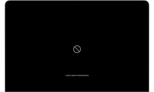

Merci de ta réponse. Pardon de ne pas avoir été clair.
En réalité, c'est un cercle avec un trait barré. On ne me demande pas de mot de passe. Lorsque je veux réinstaller MacOS High Sierra, le disque dur n'apparaît pas. Je ne sais même pas si le formatage a fonctionné.

En réalité, c'est un rond avec un trait barré. Je ne sais pas comment appeler ça. On ne me demande pas de mot de passe.
Dans le deuxième lien officiel d'Apple que je cite, ce serait donc ceci...
...si oui, un peu de lecture... https://support.apple.com/fr-fr/HT210901

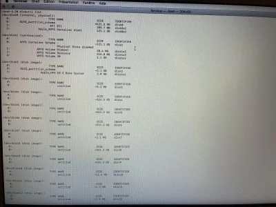

Sinon, si tu démarres en maintenant longuement ces 4 touches shift+alt+cmd+R jusqu'à avoir une fenêtre avec 4 utilitaires, quelle est la version qui est proposée ? Ce n'est pas fini, dans cette fenêtre...
...dans la barre de menu en haut, tu fais un clic sur Utilitaires et tu sélectionnes le Terminal qui ouvrira une fenêtre noire. Dans celle-ci, tu taperas...
diskutil list
...en validant avec la touche Entrée. Pour aller plus vite, fais une photo du résultat.
La version proposée est Mac OS High Sierra
    186,2 KB · Affichages: 208

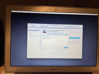

J’ai suivi tes recommandations et voici ce que le Mac fait.
Ça ne sent pas très bon pour la barrette SSD ! Toujours dans la fenêtre avec les 4 outils, tu relances le Terminal et tu taperas cette commande...

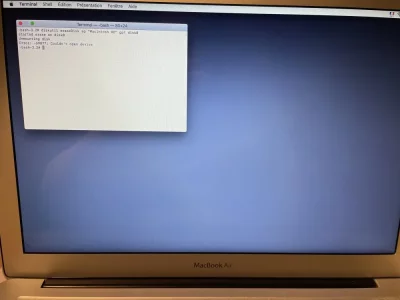

diskutil eraseDisk ap "Macintosh HD" gpt disk0
...en validant avec la touche Entrée. Attention à la ponctuation et les espaces, c'est impératif. Tu valides avec la touche Entrée et tu fais une photo.

@vincentpolska
J'avais un doute, mais pour le coup ta barrette SSD semble avoir un big problème et je te conseille d'aller faire tester ton MBP dans un Apple Store ou magasin habilité.
