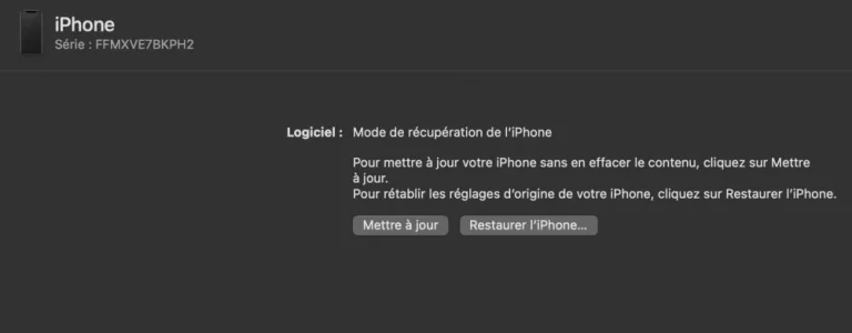

j'ai utilisé le logiciel iMyFone Fixppo afin de mettre le téléphone en mode DFU. Une fois en mode DFU ceci apparait sur mon Mac:
Je tente de "restaurer et mettre à jour l'appareil", sans succès. Le téléphone affiche la pomme avec la fameuse barre de chargement. Une fois a 3/4 de la barre, le téléphone reboot et recommence l'opération.
J'ai mis le téléphone manuellement en mode DFU, et via finder (car je suis sous Mac OS Big Sur, et donc plus d'iTunes) j'ai tenté l'opération que j'ai expliqué ci dessus.

Oui oui, j'ai tenté plusieurs méthodes. Avec le logiciel et manuellement. La capture ci dessus provient de finder (qui remplace iTunes) sur mon Mac.
Ok, autant être sûr avant d'annoncer les mauvaises nouvelles.
Si le finder reconnais l'iPhone en DFU, mais n'arrive pas à le "Restaurer", c'est vraiment pas bon signe. Essaye toujours de changer le câble USB, mais après je ne vois pas quoi faire de plus...
