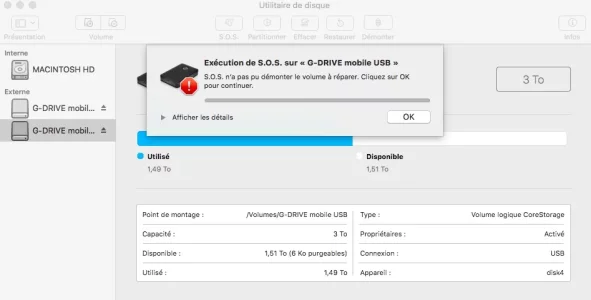

Je ne comprend pas pourquoi il m'est impossible d'éjecter mon disque dur externe, j'ai fermé tout les programmes rien y fait.
J'ai cru comprendre qu'il fallait que j'aille dans l'utilitaire de disque, j'ai donc fait un S.O.S sur le Disque Physique : c'est ok
Mais sur le Volume Logique CoreStorage (journalisé, chiffré) Ça ne fonctionne pas. cf. image

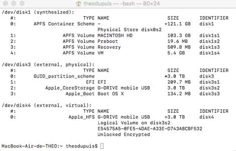

J'ai fais : diskutil list
Le tableau du terminal est là et j'aimerais le poster pour identifié quelles partitions me pose problème et quelles manipulations doit-je effectuer :
Pour forcé le démontage du volume? Et retrouver une utilisation normale de mon DDE sans rien avoir perdu? Est-ce possible?
MacOS High Sierra v 10.13.3
Bonjour pellegrinatheo
Ton DDE attaché au Mac > passe la commande :
diskutil list
comme tu l'as déjà fait > et poste le tableau ici en copier-coller d'après le procédé suivant (qui assure le maximum de lisibilité pour le minimum d'encombrement) -->`

MacBook-Air-de-THEO:~ theodupuis$ diskutil list
#: TYPE NAME SIZE IDENTIFIER
0: GUID_partition_scheme *121.3 GB disk0
1: EFI EFI 209.7 MB disk0s1
2: Apple_APFS Container disk1 121.1 GB disk0s2
/dev/disk1 (synthesized):
0: APFS Container Scheme - +121.1 GB disk1
Physical Store disk0s2
1: APFS Volume MACINTOSH HD 103.2 GB disk1s1
2: APFS Volume Preboot 19.6 MB disk1s2
3: APFS Volume Recovery 509.8 MB disk1s3
4: APFS Volume VM 5.4 GB disk1s4
0: GUID_partition_scheme *3.0 TB disk3
1: EFI EFI 209.7 MB disk3s1
2: Apple_CoreStorage G-DRIVE mobile USB 3.0 TB disk3s2
3: Apple_Boot Boot OS X 134.2 MB disk3s3
/dev/disk4 (external, virtual):
0: Apple_HFS G-DRIVE mobile USB +3.0 TB disk4
Logical Volume on disk3s2
E54575A5-0FE5-4DAE-A33E-D743A8CBF532
Unlocked Encrypted
/dev/disk5 (external, physical):
0: GUID_partition_scheme *500.1 GB disk5
1: EFI EFI 209.7 MB disk5s1
2: Apple_HFS Sans titre 499.7 GB disk5s2
                                 Unlocked Encrypted
Petit test --> passe la commande (copier-coller direct) :
diskutil umount force disk4
  • la commande démonte de force le volume supporté par le Logical Volume du CoreStorage chiffré
=> poste l'affichage retourné par la commande.
