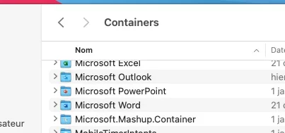

Il y a eu plusieurs cas plus ou moins similaires. Dans certains cas (probablement suite à migration vers Big Sur par "simple mise à jour"), la réinstallation de l'imprimante a permis de remettre les choses en place. Dans d'autres cas, c'est la suppression du dossier Microsoft Word qu'on trouve dans ~/Bibliothèque/Containers (manip à faire après avoir quitté Word) qui l'a permis.
Ça te fait donc deux pistes... ;)

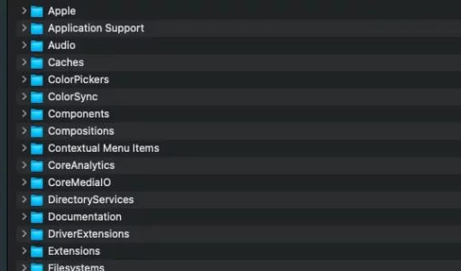

Je rebondis à votre réponse. En allant dans le Finder et Bibliothèque je n'ai pas accès à Containers. Savez-vous où je peux le trouver ?
C'est pourtant bien précisé dans ce message précédent (n°13) mais puisqu'il faut insister, insistons ;) :
Rappelons que, par défaut, le dossier ~/Bibliothèque (la Bibliothèque du compte utilisateur - à ne pas confondre avec celle qui est à la racine du disque dur ou celle qui est dans /Système) est masqué. On y accède par le menu "Aller" du Finder en tenant la touche "Option" enfoncée.​
On peut aussi demander à ce que ce dossier ne soit plus masqué dans les "Options de présentation" du dossier "Départ" du compte utilisateur (celui avec l'icône de petite maison). Ou, plus simplement, se créer un raccourci dans la barre latérale des fenêtres du Finder.​
Oui je viens de voir ce précédent message j'ai tapé mon message trop vite !. Je vais essayer cette technique.
