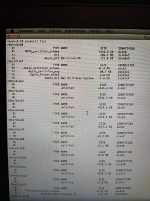

D'accord. Alors branche la clé au Mac à réinstaller. Démarre-le en mode secours. Passe une commande :
diskutil list
  • et poste le tableau des disques => que je voie la situation d'ensemble.

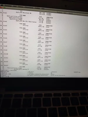

Je vois un DDE de 1 To au volume Samsung_T5. Passe la commande :
ls /Vol*/Sam*
  • (un espace séparateur) qui liste les objets de 1er rang (fichiers ou dossiers) du volume

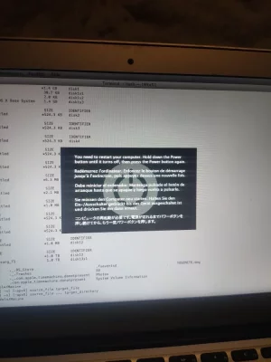

Je pensais m'être trompé mais ça doit être ça ?
    82,2 KB · Affichages: 166

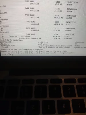

Tu as oublié un espace séparateur entre ...YOS* et /Vol*/Macin*. Ce qui a planté la commande.
- repasse-la avec exactitude :​
cp -av /Vol*/Sam*/YOS* /Vol*/Macin*
  • et poste le retour.
