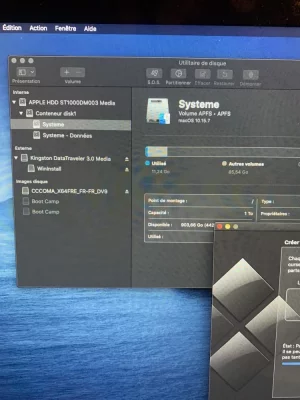

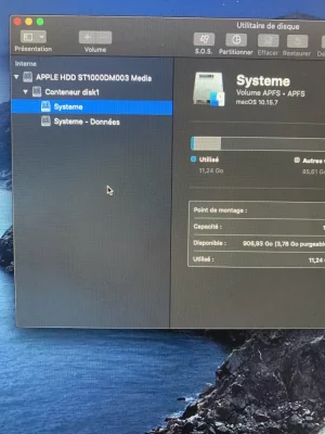

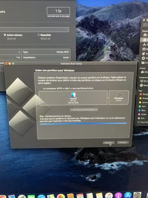

Il me semblait avoir tout supprimé, j’ai relancé bootcamp, mais il me semble qu’après la sélection du volume de partition, plus rien ne se passe.
J’ai donc une nouvelle fois tout arreté, puis degagé les partitions.
Sur la dernière photo, vous confirmez bien qu’il n’y a plus de trace de Windows ou quoi que ce soit s’y rapprochant ?
Je devrait pouvoir récola ver du coup?
En théorie oui, en pratique ce n'est pas sûr. Pour le savoir, tu lances le Terminal, tu fais un Copier/Coller de cette commande...
diskutil list internal
...en validant avec la touche Entrée et tu fais une copie écran du contenu de la fenêtre.

Bon, du coup j'ai réinitialisé le mac, réinstallé catalina, lancé bootcamp.
Bilan: retour case départ, je n'ai jamais la fameuse fenètre noire demandant de cliquer sur la barre d'espace pour lanceer l'installation, au démarrage j'ai directement No Bootable disk. En passant pas EFI Boot, je bloque encore sur l'histoire de partition MBR, j'ai beau la séléctionner et cliquer sur formater cela ne change strictement rien!!
Il faut impérativement que tu formates ton disque dur interne à la racine, sinon il restera des reliquats. Que fais-tu exactement lors d'une réinstallation ?
