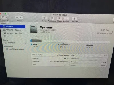

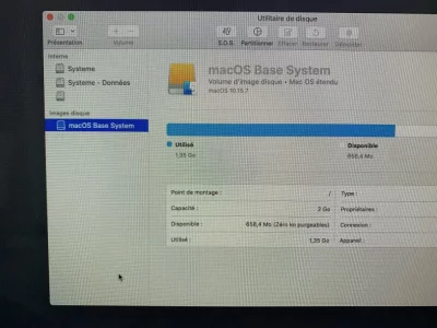

Je veisnd eséléctionner systeme, puis effacer voici ce qui reste:
Theoriquement je ne devrait plus rien avoir?

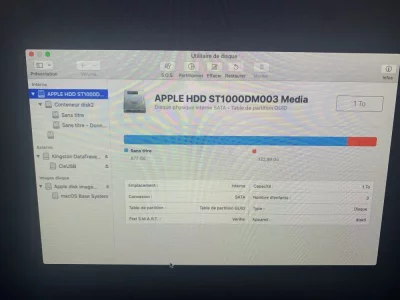

Je n'arrive pas à virer le volume de 119GO qui a été créé hier pour y installer windows :-(
J'ai beau cliquer dessus puis formater, il est toujours présent, comment dégager celui)ci?

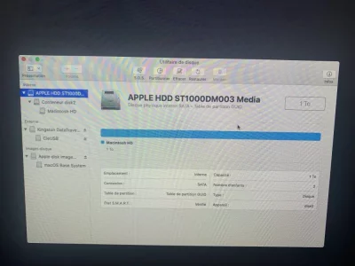

Erreur classique, tu ne sélectionnes pas la racine du disque dur ! Dans Utilitaire de disque, dans 0) Présentation tu sélectionnes Afficher tous les appareils et...
...tu sélectionnes la racine en 1) qui commence toujours par APPLE... et tu suis dans l'ordre les autres étapes. Là tu auras un disque dur formaté en bonne et due forme et tu peux faire ton installation qui sera exempte de toutes traces de partitions hétéroclites.

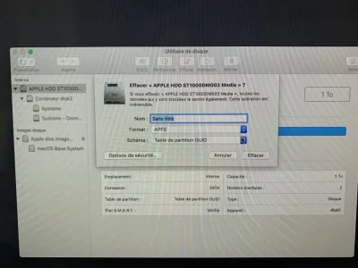

Encore une erreur, tu ne touches pas à ce volume (image disque), c'est celui qui contient les fichiers d'installation : pas touche !
...tu sélectionnes la racine en 1) qui commence toujours par APPLE... et tu suis dans l'ordre les autres étapes. Là tu auras un disque dur formaté en bonne et due forme et tu peux faire ton installation qui exempte exempte de toutes traces de partitions hétéroclites.
Encore une erreur, tu ne touches pas à ce volume, c'est celui qui contient les fichiers d'installation : pas touche !

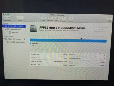

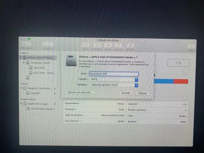

Ah oui effectivement!!! Maintenant c'est ok, plus qu'a cliquer sur effacer!!!!
Et pour la réinstallation de l'os pas de souci? Il retrouvera ce qu'il faut via internet?
Voilà le resultat, plus qu'a redemarrer...

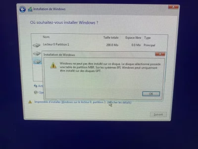

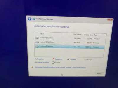

Bien, malgré toute l'aide que vous m'avez apporté, je n'arrive toujours pas à passer l'étape d'install de windows:
de même au premier redemarrage j'ai egalement le probleme de No Bootable. Je susi obligé de passer par EFI pour arriver à l'installation de windows, qui plante à l'étape ci dessus
Non, on ne passe jamais par l'EFI c'est l'échec assuré ! Est-ce qu'Assistant Boot Camp te propose explicitement l'utilisation d'un fichier .iso ?

Sorti de là, il y a os quelque part, mais comme je ne peux pas voir ce que tu fais, je ne vois plus grand-chose à te dire. Toujours est-il que si le message d'erreur de partition MBR est récurrent, c'est qu'il y a un problème dès le départ. Tu es sûr de faire un formatage comme je te l'ai mentionné ? Dès l'instant ou il y a un échec avec la table en MBR, il faut tout recommencer.

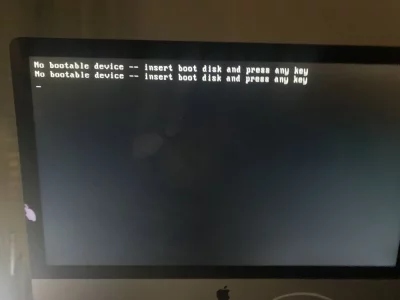

Pour la procédure j'ai tout bon jusqu'au N°4, je n'ai pas de fenêtre noire, celle qui s'ouvre indique directement No Bootable
J'ai bien suivi ta dernière procédure de formatage.

Et voila, juste après le redémarrage, j'ai un écran blanc, puis celui-ci directement:
En relisant d'autres post, (dont celui ci): https://forums.macg.co/threads/bootcamp-no-bootable-device.1334531/, je me rends compte que le soui pourrait venir de ma clé usb en fait.
Si je relie ce qui est préconisé, il faut formater la clé usb en Fat32, il est préconisé une clé usb3 la mienne est une usb2.

Il aurait été intéressant d'avoir répondu à toutes les questions, car tu perds un temps fou ! Avec un Mac de 2012, Assistant Boot Camp ne propose pas d'utiliser directement un fichier .iso, mais de préparer une clé USB d'installation. Et oui, il faut impérativement utiliser une clé USB 3.0 en la formatant en MS-DOS (FAT32) et impérativement en Table de partition GUID.

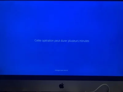

Après le choix de la taille de la partition pour windows, le mac redemarre, et là écran noir avec Exfat indiqué, j'ai appuyé sur barre d'espace, l'écran suivant est le logo de windows en bleu, mais reste affiché depuis plusieurs minutes....
Après redemarrage, sans rien toucher, windows en cours d'installation...
Si j'avais su que cela tenais jsute à une clé usb3, merci à vous pour votre patience et accompagnement:
