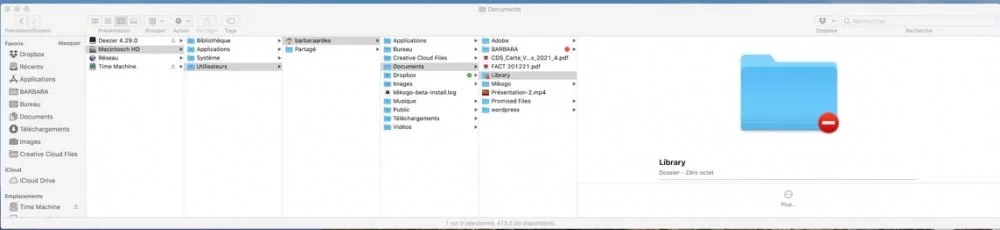

Je me permet juste de vous contacter car j'aimerais avoir des avis sur une situation qui vient de se produire sur mon MacBook Pro.
Un dossier "Library" avec un sens interdit s'est crée dans mes documents cet après-midi.
Impossible de le supprimer ou de changer les règles en faisant CMD+I...
Je voulais savoir si c'était normal ou pas. Le fichier semble ne rien contenir.
En vous remerciant tous par avance
Je suis dans la même situation... Impossible d'avoir accès à ce dossier même en changeant les partage et permissions.
J'aimerais beaucoup y accéder afin de nettoyer en profondeur mon mac.
Bonne journée !

Je ne saurais pas vous apporter une réponse pour la simple et bonne raison que j'ai le même problème que vous ! Avez-vous la réponse ?
Un dossier Library inaccessible se retrouve dans les documents sans raison quelle qu'il soit. Avez-vous une idée du pourquoi et comment le résoudre...
Vous remerciant par avance
Bien cordialement
