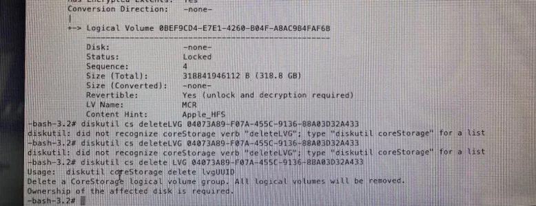

voici le résultat (j ai du ajouter un espace entre delete et LVG)
    106,9 KB · Affichages: 127
L'OS est trop ancien pour que l'option deleteLVG soit acceptée. Passe la commande éditée :
diskutil cs delete 04073A89-F07A-455C-9136-88A03D32A433
  • et poste le retour.

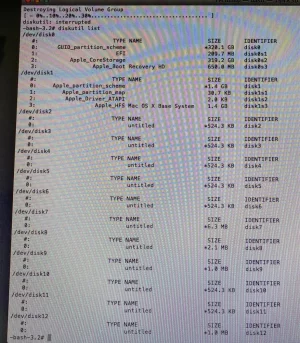

Si le bâtonnet est figé => c'est que la commande est plantée. Fais un clic sur la fenêtre du terminal pour l'amener à l'avant-plan > puis presse les 2 touches ctrl c (control c) pour couper la commande. Tu récupères -bash-3.2#.
- repasse alors une commande :​
diskutil list
  • et reposte le tableau des disques => que je voie la situation.
le - n etait pas figé, il tournait. c'est le compteur qui lui n’avançait pas.
j ai néanmoins fait la commande demandée.
voici la réponse
    250,3 KB · Affichages: 126
Aucun changement. Le problème est le suivant -->
- supprimer une partition CoreStorage implique la suppression de la partition de secours Recovery HD accollée > parce qu'en plus de receler l'OS de secours démarrable > le volume Recovery HD recèle le booter ou prédémarreur du CoreStorage. Or tu es démarré actuellement sur l'OS de secours Yosemite recelé dans le volume Recovery HD. Volume monté et impossible à démonter pour suppression de la partition de secours. Je conjecture que c'est le facteur de blocage.​

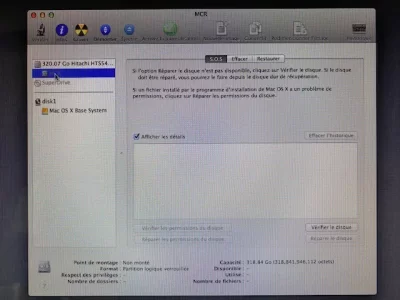

Sur le MBP en rade, j ai bien une partition non montée appelée MCR
quand je la sélectionne j'ai le choix "démonter" qui apparait en haut, mais pas "monter"
si malgré tout je clique sur "démonter" j ai un message d'erreur me précisant qu'il est impossible de le démonter et de vérifier que toutes les apps et les fichiers de ce disque sont fermés
je dois filer maintenant, si j ai la chance que tu continues d'investiguer alors je regarderai ca la semaine prochaine.
Merci pour ton aide !
