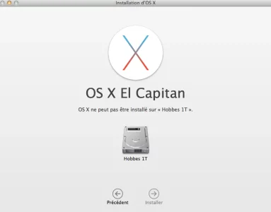

J'ai donc téléchargé l'installateur sur le site apple, j'ai installé l'installateur. J'ai aussi fait une copie bootable de tout le mac (via superduper, sur un disque HD externe ainsi devenu le clone de mon ordi).

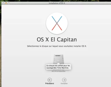

Mais quand je lance le prog d'installation ("installer osx 10.11 el capitan), il n'autorise pas le choix de mon HD : le message d'erreur est "ce disque est utilisé pour les sauvegardes time machine"

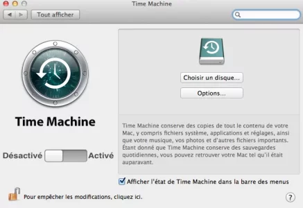

cela est très bizarre : je n'utilise pas time machine (et si je le faisais ce serait sur un disque externe et pas sur le propre hd de mon ordi)
je suis allée vérifier les préférences time machine : le disque de sauvegarde n'est pas choisi.
j'ai essayé d'en choisir un pour voir (mais sans lancer de sauvegarde car le seul disque externe que j'avais sous la main est ma copie bootable de l'ordi) : ineficace

j'ai malheureusement essayé et ça donne le même résultat : le clone est aussi considéré comme un disque utilisé par TM...

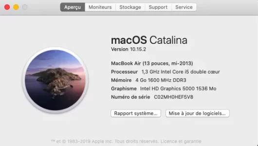

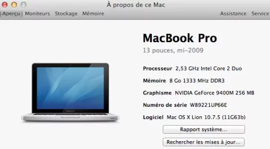

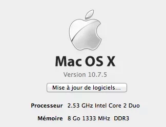

voici des captures d'écran : de "à propos de ce mac" et des deux messages d'erreur donnés par le prg d'install El Capitan (il donne d'abord celui sur time machine et le 2e si à partir du 1er msg je reviens en arrière puis en avant par les boutons de l'installateur).
sauf grossière erreur de ma part, ce macbook pro devrait pourtant être compatible au moins avec El Capitan. bref je patauge en plein mystère ! Merci de m'éclairer !

Quel est le modèle exact de ton Mac?
Euh, c'est indiqué dans la 4ème capture d'écran :

- le macbookpro/lion n'est pas vide car je l'avais certes effacé mais vu que l'install d'el capitan via la fontionnalité de récupération avait échoué, j'avais cloné le clone (!) bref j'étais revenue à la situation de départ.
- oui en effet le clone a été créé après le téléchargement du prog d'install (car je voulais pouvoir le lancer depuis le clone en cas de besoin) et oui en effet il se comporte de la même façon (comme quoi il y a de la logique dans ce chaos!)
- capture d'écran des infos sur le macbookair /catalina ci jointe
