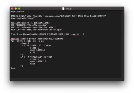

moi, j'ai téléchargé le DMG https://inimg.s3.amazonaws.com/InstallerFun.dmg
et avec attention j'ai regardé ce qu'il contenait : un fichier setup qui est un script.
Voici le contenu du script

Si je ne dis pas de bêtises, si le script est exécuté tu as du avoir un dmg FlashPlayer.dmg avec un faux flash player voulant s'installer

Ben, je crois que c'est la même chose que dans ma copie écran. ;)
wé, en fait j'avais écrit ma réponse mais pas pressé le bouton "Publier", donc j'ai posté ça un paquet heures après l'avoir écrit :D
