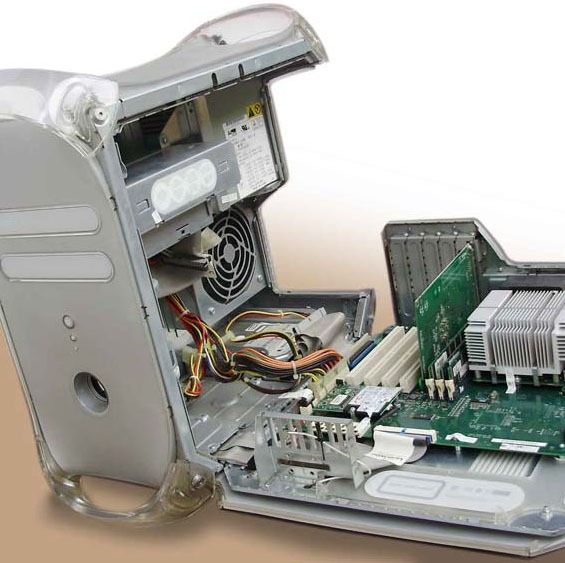

Bon d'après ce manuelc'est bien le ventilo qui est au fond sur la coque au dessus des disque dur ?
Si oui, pour moi c'est un 120 Mm comme dans mon G4 AGP et voila un tuto pour le changer, http://www.sterpin.net/ventg4.htm c'est pour le Gigabit Ethernet mais c'est le même ventilo pour moi et tu as des conseil pour choisir, maais perso prends en un de marque Enermax étant très bien :)

Houla, non, c'est pas celui qui est au niveau des disques durs !
Mais celui qui est collé à l'arrière de la tour, près des prises modem/éthernet, au niveau du proc', et qui évacue la chaleur du proc'.
L'hélice doit faire 5cm de diamètre.
Edit : je ne le vois pas apparaître sur les schémas du manuel. P't'être qu'il avait été rajouté par l'ancien propriétaire qui avait aussi upgradé le proc' ? (c'est un ami)

Perso je sais pas comment ça a pu fonctionner le ventirad d'origine d'un QS est 5 fois plus gros
Le ventilo m'a l'air d'être présent sur la photo que j'ai trouvé du QS donc j'aurai tendence à dire qu'il était là d'origine
Après pour le ventilo faut voir par quoi tu peut le remplacer ... Déjà faudrais connaitre la taile j'ai regardé vite fait mais en dessous de 80 MM y'a pas beaucout de choix. Sinon je te conseil de te procurer un ventirad d'origine ça marchera beaucoup mieux, le problème c'est que je pense que ça passera pas sur ta carte accélératrice ...
Mmmh, oui, en effet, la photo de ton QS laisse imaginer que le proc' d'origine et le ventilo sont complètement intégrés, et donc que mes deux ventilos viennent remplacer le tout.
