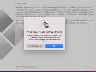

Bonjour, l'application Boot Camp ne peut se finaliser avec une impossibilité de partionnement en fin de process

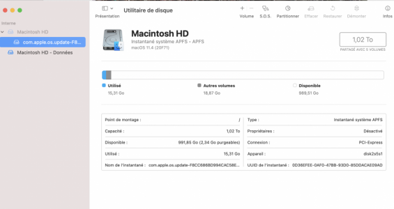

j'ai tenté de vérifier l'intégrité de mes volumes de stockage via sos mais ça ne daigne fonctionner

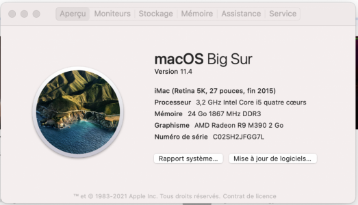

j'ai un iMac 27" fin 2015
Vu ta copie écran, tu ne devrais pas avoir de problème, mais je m'interroge. As-tu pris l'option FusionDrive ?

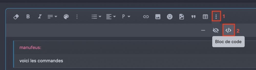

...dans la fenêtre qui s'ouvrira, tu colleras le résultat, puis un clic sur Continuer et tu valides ta réponse.
