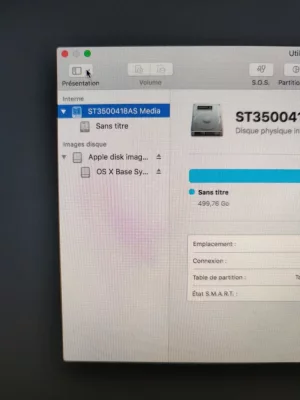

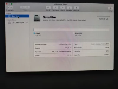

Avant de l’amener en boutique, démarre avec CMD + R, puis entre dans utilitaire de disque.Tu prends une photo de la barre latérale, et tu la joins à ton prochain post.
Désolé, le temps de le redémarrer... Voici la photo que tu m'as demandé. (Je t'ai mis les 2 volumes en photo)

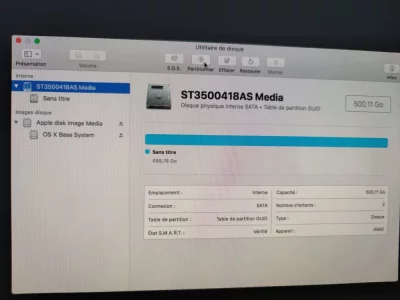

Et voici lorsque je choisis "Afficher tous les appareils"
    108 KB · Affichages: 218

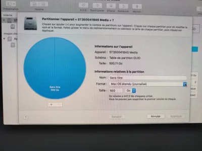

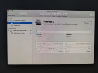

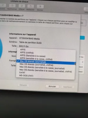

Sur ton Mac donc, tu retournes devant la fenêtre des utilitaires macOS et tu sélectionnes utilitaire de disque.Puis, tu sélectionnes ton disque interne physique appelé « ...Media » et tu le partitionnes avec HFS+ comme format et tu choisis table de partition GUID.
La taille doit être équivalente à 35 Go.
Ensuite, tu installes macOS sur cette nouvelle partition.
Je n’ai jamais créé une clé USB bootable de macOS à partir de Windows.:(
Je n'ai pas HFS+, je t'ai mis une photo de ce qui m'est proposé.

Merci, je lance l'installation de suite et je te tiens au courant ! Il me dit 15 minutes. J'attend la fin en espérant qu'il ne reste pas des heures sur "il reste environ 2 minutes". Dès que j'ai quelque chose qui se passe je te poste ça.
Merci beaucoup pour ton aide.

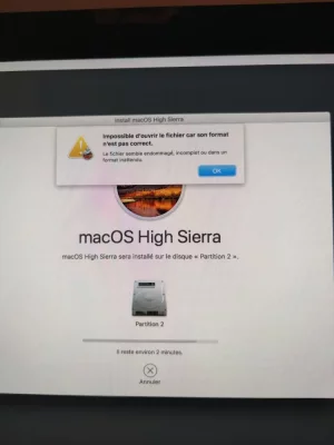

Après quasiment 2heures sur "il reste environ 2 minutes", j'ai eu le fameux "impossible d'ouvrir le fichier car son format n'est pas correct".
Je vais essayer de trouver un mac ce week-end. Que dois je faire un fois que j'en ai un ?
