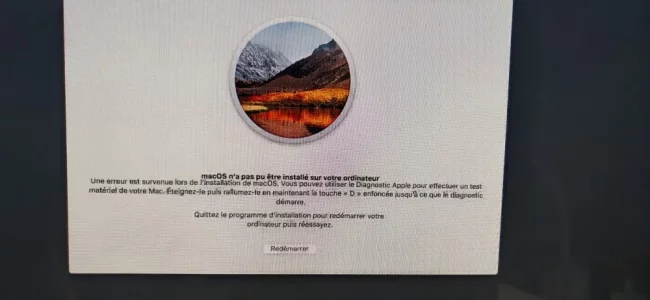

J'ai eu de l'espoir au début jusqu'à qu'un message me dise que le "macOS n'a pu être installé sur votre ordinateur" (photo ci-jointe).
J'ai essayé de redémarrer en maintenant D mais c'est ensuite ce code erreur qui apparaît.

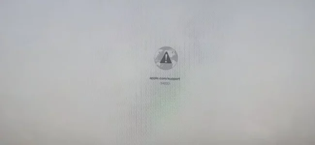

Sur quel Mac as tu essayé de démarrer avec la touche D enfoncée ?
Pour connaitre précisément le modèle de Mac avec son numéro de série à entrer là : https://support.apple.com/fr_FR/spe...UW0NxyJTEhwUx0Mo3EzUkiUhSVVG3n-RI0&ircid=7616
Sur quel Mac as tu essayé d'installer High Sierra ?
Sur le modèle de mi 2010, apparemment on ne peut pas faire de AHT avec D sur ce modèle. Je n'ai pas le dvd fourni avec, j'ai essayé alt+D, ça me sort tjrs ce code erreur
    82 KB · Affichages: 105
En effet, avec ton vieil iMac de 2010 un AHT est disponible, mais uniquement depuis un des deux DVD qui ont été livrés avec. Toute autre tentative sera vouée à un échec/code d'erreur.

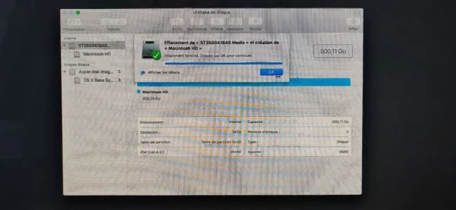

J'ai refais la manip a l'instant en essayant même avec APFS, mais comme d'habitude quand il reste 2 minutes ça bloque jusqu'à que j'ai ce message ci joint.
    28,7 KB · Affichages: 102
    77 KB · Affichages: 104
Tu recommences le formatage, comme tu as un disque dur à plateaux, tu sélectionnes Mac OS étendu (journalisé) et impérativement Table de partition GUID. Est-ce qu'il y a un message d'erreur ?

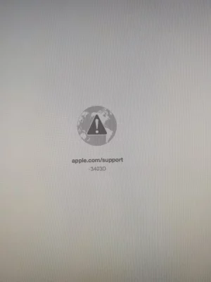

Parfait merci beaucoup, j'ai acheté une clé 3.0 62go, j'ai formaté comme demandé, j'ai créé la clé en suivant les instructions du site apple. Avant de l'utiliser j'ai effacé et renommer la memoire du Mac Macintosh HD, mais toujours pareil. Ça finit le décompte ça lancé l'installation mais malheureusement j'ai ce message (ci joint), je fais ce qu'ils disent en redémarrant avec D pour faire un test matériel et j'ai le code erreur 3403D après avoir redémarré.
