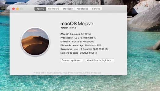

J'avais commencé à te répondre, mais avant de le faire, quel est le modèle exact de ton Mac, que dis
/A propos de ce Mac ? Une copie écran serait la bienvenue. Comme je suis sous Windows, il n'est pas évident d'avoir le caractère de la pomme croquée que l'on fait facilement avec les touches alt+&.
je suis en train de télécharger mojave...ca fait 3h et c'est pas terminé lol
Donc pas de souci avec ton iMac de 2015, j'en ai aussi un, mais en 27".
