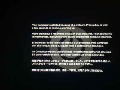

Je viens d’avoir un problème assez gênant. Pour faire le clone, j’ai pris un dd externe de 1To et j’ai fait assez de place (500go) pour faire une nouvelle partition pour le clone. Seulement, lorssue j’ai voulu partitioner ce dd, il m’indiquait que cela ne marchait pas (je n’ai plus accès â mon ordi pour montrer le message d’erreur). Je me suis donc dit que cela venait de la fragmentation de mon dd externe. J’ai donc utilisé un défragmenteur pour mac et ai défragmenté mon dd externe. Cependant il y a eu trois fichiers qui posaient problème et n’ont pas pu être défragmentés. À la fin de la défragmentation, j’ai donc essayé de déplacer ces fichiers sur mon dd interne du mac, mais cela mettait du temps et le transfert n’avançait pas. J’ai donc arrêté le transfert et le finder s’est bloqué, j’ai donc essayé de le relancer mais aucune fenêtre n’apparaissait. N’ayant plus accès au finder, j’ai redémarré mon mac qui me donne cette erreur :
Et qui ne cesse de redémarrer pour me réafficher cette erreur. Je suis actuellement mode recovery, mais hésite à installer une nouvelle version de mac os pour faire le clonage depuis cette version et ensuite réinstaller le clone n’étant pas sûr de ne pas avoir le même problème avec le clone.
Je ne comprends pas d’où vient l’erreur. Est-ce le fait d’avoir défragmenté le dd externe et d’avoir voulu déplacer un fichier non défragmenté qui cause le blocage de l’ordi au redémarrage ? Auriez-vous une solution pour cela ?

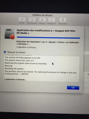

Je viens d’essayer de repartitionner mon dd externe depuis le mode recovery et j’obtiens encore la même erreur :

L'erreur est la même qu'à chaque fois :(, il arrive pas à réduire le système de fichiers, comme sur la photo présentée plus haut :

Error: -69787: The partition cannot be resized; try reducing the amount of change in the size of the partition
Le système de fichiers est sans erreurs. C'est l'importance du rétrécissement qui est refusée.

Merci pour ces informations. J'ai malgré tout réussi à partioner le disque avec une partition clone de 500Go en ayant supprimé les 3 dossiers qui posaient problème lors de la défragmentation au moyen du terminal. J'ai donc la possibilité de faire un clone sur la nouvelle partition.
Cependant, comme expliqué précédemment, mon ordi ne redémarre plus en mode normal depuis que j'ai essayé de déplacer ces fichiers de mon DDE vers mon DD interne et que Finder a planté. Est-ce raisonnable et possible de faire un clone depuis le terminal ? Surtout depuis que le système ne démarre plus ?
ET surtout comment faire redémarrer mon ordinateur en mode normal. Le seul souci provenait du fait que j’ai essayé de déplacer un fichier endommagé de mon DDE vers mon DD interne ce qui a fait planter le finder et empêche mon ordinateur de redémarrer.
Oui : pas de problème. Tu te lances dans l'opération des « 4 r » : recopie > reformatage > réinstallation > récupération. La récupération des données du clone par l'Assistant de migration => ne reprend jamais l'OS démarrable intrinsèquement créé par la réinstallation. Seulement les données d'utilisateur et applications tierces.
