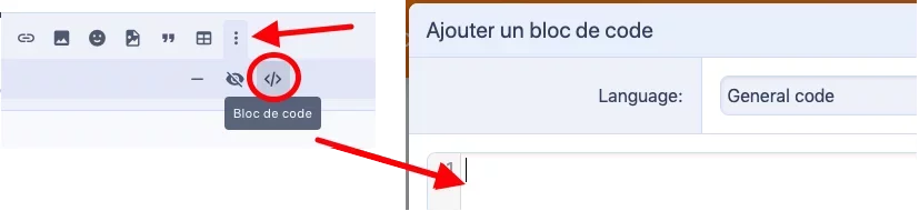

Merci de mettre les copies de compte-rendus de Terminal entre des balises de "Bloc de code". On les trouve dans la barre d'outils, en dessous des trois petits points :

Justement c’est ce que j’ai essayé de faire, mais quand je cliquais sur les 3 petits points rien ne s’affichait. C’est peut-être dû au fait que j’étais sur Safari depuis la fonction « Trouver de l’aide en ligne » après avoir redémarré en cmd+R, du coup j’ai inséré le code depuis la fonction tableau, ça a l’air de marcher mais dites-moi s’il faut que j’essaye de l’éditer pour que ce soit plus clair.
