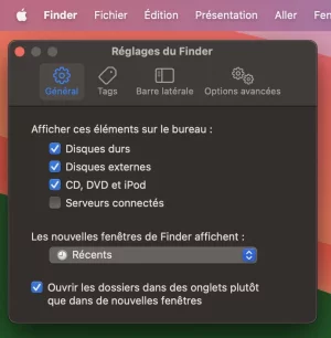

Si le seul problème est le fait que les disques ne sont plus apparent sur le bureau, il y a peut-être juste un problème de préférences du finder.
-dans le menu finder --> préférences.
-Onglet géneéal - afficher ces éléments sur le bureau:
-Vérifier que les cases : disques durs, Disques externes sont bien cochées ?
Bonjour zeltron54,
oui, les cases Disques durs et Disques externes sont bien cochées
