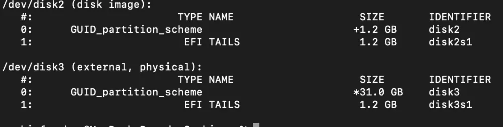

quand tu tapes "diskutil list external" dans un terminal, tu obtiens quoi ? (avec la clé branchée)

Non je n'ai pas essayé depuis le terminal, je vais le faire en effet. sinon avec Balena tout semble s'être bien passé.
    136,7 KB · Affichages: 77
