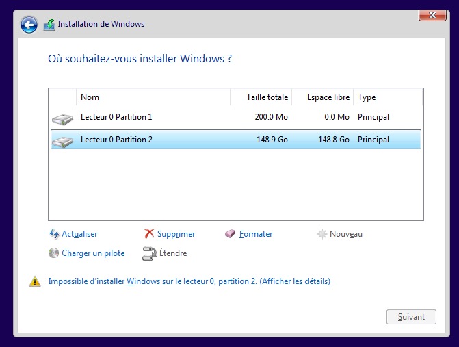

Donc c'est durant l'installation de Windows puisque tu ne peux pas formater en NTFS le disque dur USB 3.0. Pour le moment, je ne vois pas trop, car il manque des éléments. A commencer par pourquoi dans ta copie écran, il y a une partition de 148 Go dans un disque dur de 500 Go ? Je l'ai déjà mentionné à plusieurs reprises, mais dès le départ il ne faut en aucun cas partitionner le disque dur qui servira à l'installation !
De plus, je te conseille fortement de connecter en direct le disque dur USB 3.0 sur ton Mac en évitant le Dock, ça ne fait jamais bon ménage les intermédiaires. A la base, il faut impérativement faire un formatage en FAT32 et Table de partition GUID.

Les photos datent d'hier avec un disque de 160Go, le retour terminal c'est aujourd'hui avec un autre disque de 500Go.
Je pensais que le problème pouvait venir du disque de 160Go qui est très vieux donc j'ai testé avec un autre disque moins vieux.
Je précise que j'ai effacé la première MV et tout recommencé de zéro (sudo VBoxManage internalcommands createrawvmdk -filename bootcamp.vmdk -rawdisk /dev/disk3 tout neuf, attachement à la VM, etc)

Si tu as ce genre d'écran...
...ne cherche pas à tout prix à faire la mise à jour, mieux vaut patienter et attendre que Windows Update la propose.
J'avais cet écran sur ma tour, et en lançant l'assistant, il m'indiquait clairement que mon pc était apte à avoir la mise à jour.. Ce message n'est, à mon avis, là que pour faire patienter les gens... Surtout qu'ils envoient les MàJ sur les 1903 et 1909 en premier lieu et mes machines sont toutes en 1909.
Mis à part ça, mon dual boot sur le mac n'avait pas droit à ce message là... juste rien du tout...
Après, je suis pas super pressé, j'attendrai la MàJ depuis le windows update... En espérant que ça ne pose pas le même souci...
