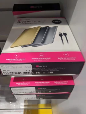

Super merci Locke
J'ai tellement été convaincu que je me suis déplacé chez Macaway ahah
Du coup question, ne vaut il pas mieux prendre ceci ? Acheter un (ce) DD externe USB3, au lieu de faire SSD +boîtier quand on a pas de boîtier ni de SSD 2.5" a disposition chez soi
Où prendre celui-ci
Storeva Arrow Type C USB 3.1 1 To Gris sidéral 2,5"
edit : la réponse est simple, ce n'est pas un SSD X)

Et bien que dire à part MERCI !
J'étais sur le point d'abandonner la possiblité d'avoir Windows sur mon Macbook pro vu que BootCamp fait des siennes,
et je me retrouve aujourd'hui avec un SSD de 500go avec windows 10 dessus, tournant parfaitement sur mon Mac :D
Quelques petites anecdotes sur l'installation :
  • j'ai commencé à monter le SSD dans le boitier à 17h40, Windows tournait sur mon macbookpro 1h après
  • J'ai eu 3 points d'attention/de doutes durant l'installation
    1. le terminal n'était pas présent dans la liste "accessibilité", il suffisait de cliquer sur le + et de taper "terminal" pour le trouver et l'ajouter
    2. bien surveiller la fin de l'installation de la VM (en fenetré) pour la fermer avant qu'elle ne redemarre (on a 10s, il faut être devant son écran)
    3. lorsque l'on a installé et que l'on veut ajouter les drivers, il faut lancer en mode admin (clic droit/mode admin) l'exe que l'on aura récupéré de Bootcamp et qui se trouve dans \WindowsSupport\BootCamp\Setup.exe
    4. penser à changer les paramètres de langue pour avoir le clavier apple après avoir fait les mises à jour des drivers
  • j'ai acheté en magasin le SSD Crucial BX500 de 480Go & ce boitier USB3 Storeva pr 94€, je n'avais aucun matos à dispo et souhaité un espace important, mais il est possible de diviser par 2 les coûts facile
  • et là je joue à Overwatch tranquille sur mon macbook pro 2015 :cool:
