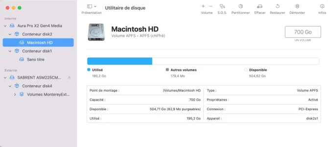

Je viens d'installer un nouveau SSD de 1 To dans mon MBP 13'' 2015.
J'essaie désespérément de partitionner le disque et de cloner un disque externe (avec Carbon Copy Cloner) mais rien n'y fait, le SSD n'est pas reconnu au démarrage de MacOS (comme s'il n'était pas bootable).
Voici à quoi ressemble les 2 partitions créées pour le moment :
  • Une partition de 700 Go sur lequel j'ai cloné mon disque externe mais qui n'est pas détectée au démarrage (avec la commande Alt)
  • Une partition de 300 Go non encore utilisée pour le moment (futur partition de 200 Go pour Windows avec BootCamp et 100 Go avec Linux)
D'avance merci pour votre aide.

Merci pour ta réponse.
C'est le contraire : je boote actuellement sur le disque externe que je souhaite cloner sur une partition de 700 Go du disque interne que je viens d'installer.
Je n'ai pas trouvé d'option dans CCC pour faire du disque de 700 Go un disque de démarrage sous Monterey, je vais lire le lien que tu m'as envoyé, merci.

Merci à tous les 2 pour votre aide.
@boninmi : j'ai suivi ton lien qui m'a permis de cloner correctement mon disque qui est désormais bootable, merci !
@Locke : oui j'ai vu après-coup que ma méthode n'était pas la bonne. J'ai supprimé la partition de 300 Go pour n'avoir qu'une seule partition d'1 To et je vais suivre les instruction a cette adresse.
Tant pis pour la partition Linux, je booterai sur un disque externe si besoin.
