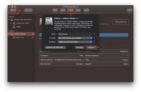

Pour créer une clé USB en bonne et due forme, il faut lancer Utilitaire de disque et suivre cette séquence. A la base il faut une clé USB 3.0 d'une taille de 16 Go...
0) un clic sur Présentation et on sélectionne Afficher tous les appareils*
1) on sélectionne la racine du disque dur ou de la clé USB, pas ce qui est en-dessous
2) un clic sur Effacer affiche les options suivantes
3) on donne un nom explicite, pour une clé USB d'installation et en suivant la notice d'Apple, ce sera impérativement MyVolume
4) on sélectionne Mac OS étendu (journalisé)
5) on sélectionne impérativement Table de partition GUID
6) un clic sur Effacer et le formatage s'exécutera, il ne durera pas très longtemps
*selon la version de macOS, l'option Présentation est décalée dans le bandeau sur la droite.
