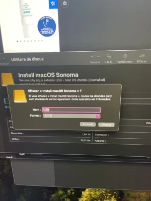

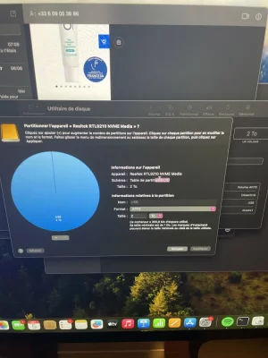

Bonjour,j’aimerais augmenter mon espace de stockage de mon Mac donc pour ça j’ai acheté un ssd externe mais j’aimerais le mettre en disque principal car il fait 2 to mais quand j’essaye de booter sur le disque dur il me met ce volume n’est pas au format APTS et quand je le met à ce format il me met une erreur

Je sais pas pourquoi je peux pas choisir
Par contre si je vais là je le vois
Je vais essayer de refaire l’erreur

pas besoin de partitionner le disque avec l'APFS. Donc il faut le formater à la racine (appareil salteck... ) Table GUID, APFS, nom USB comme dans l'exemple ou autre nom.
Le système va créer un conteneur qui peut gérer plusieurs volumes différents. Il y aura 1 seul volume au départ sur lequel vous pourrez mettre macOS Sonoma.

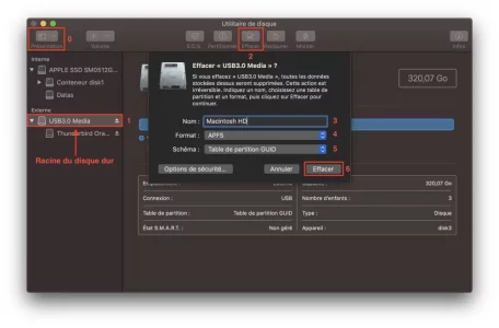

Tu ne sélectionnes pas la racine de ton SSD externe ! Suis cette séquence...
...en 0) dans Présentation tu sélectionnes Afficher tous les appareils, en 1) tu sélectionnes la racine de ton SSD et pas ce qui est en dessous, en 2) cela affichera les autres options, le reste n'est pas dur à comprendre. En 3) donne un nom explicite comme Macintosh SSD. Bien sélectionner le format APFS et impérativement Table de partition GUID.

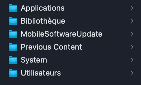

oui mais j'ai déjà Sonoma sur mon DD interne donc je fais faire à SuperDuper une copie bootable. Normalement ça fonctionne comme ça , non ?
Non... Depuis un moment, le système d'exploitation n'est pas cloné : protection Apple
Tu auras seulement ceci :
