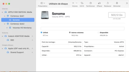

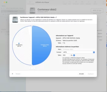

Tout d'abord, je crée une partition sur mon disque dur de 1 To que je divise en deux donc 500 GO.
Cette partition, je l'ai nomme Sonoma et je la formate en APFS

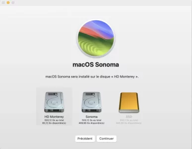

Je lance ensuite le fichier « installer macOS Sonoma » puis je choisi mon disque dur l'installation « Sonoma »

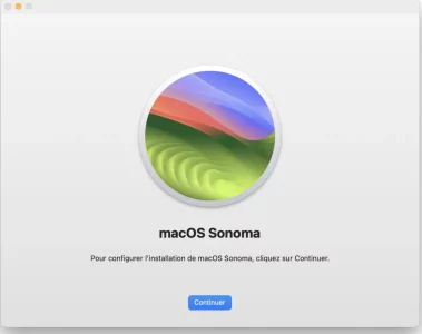

puis je suis la procédure d'installation

NON pas besoin de diviser le disque en 2.
Il suffit de créer un volume dans le conteneur disk1 et le nommer Sonoma. Chaque volume occupera son espace dans la limite du total disque.

OK, mais si tu ne crée pas une partition exprès pour le système d'exploitation, comment vas-tu déterminer le volume de celui-ci ?
Le format APFS permet justement de ne plus partitionner et de se contenter de créer des volumes APFS au sein d'un conteneur APFS, ce qui est beaucoup plus souple. Ça ne fonctionne qu'avec des versions récentes de macOS (10.13 High Sierra et suivants), donc pas de soucis pour Monterey et Sonoma.
@foufouner1977 Quand tu dis "mettre à jour", tu parle bien d'avoir deux système distincts installés, c'est à dire garder ton Monterey actuel et avoir en plus Sonoma à côté, afin de pouvoir choisir alternativement lequel lancer au démarrage ?

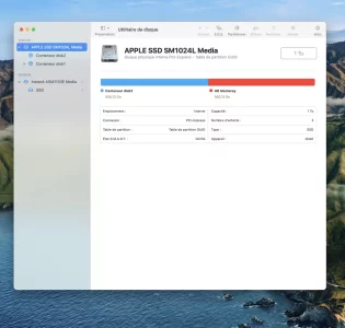

Mon disque dur est composé de deux conteneurs.

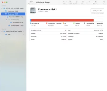

Conteneur disk1 où est installé Ventura, système d'exploitation actuelle.

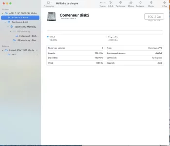

Conteneur disk2 qui n'a rien, et qui est formaté en APFS et vierge
Si je clique sur partitionner du conteneur numéro deux je ne peux pas le supprimer en cliquant sur le moins pour pour avoir un containers comme tu me le dis!
C'est exactement ça
Dans cette configuration tu pourras supprimer la partition Monterey après avoir installer Sonoma mais l'inverse n'est pas possible sans reformater tout le disque!
Tu pourras utiliser à ton choix l'un ou l'autre système en redéfinissant le disque de démarrage.
OK, tant pis je vais installer Sonoma sur le conteneur Disk1

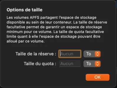

Il prendra la place qu'il occupera réellement sur le disque, c'est toute la magie des containers. Pas besoin de bloquer de la place inutilisée.
On peut aussi si on le souhaite pour les volumes APFS mettre des quotas.
