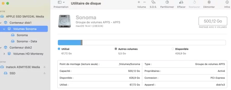

Il faut le remonter dans Utilitaire de disque.

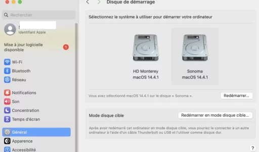

Par contre, je m'aperçois que depuis que j'ai fait le SOS et démonter le disque sonoma, il n'est plus présent dans mes disques de démarrage ! Est-ce normal ? Je précise que je n'ai pas encore redémarré mon ordinateur, depuis que j'ai fait les SOS.
Ne tenez pas compte de ce message, j'ai redémarré sur alt et ils sont de nouveau visibles tous les deux

par contre le disque dur Sonoma reste toujours inaccessible

MacOS 14.4.1 est installé deux fois sur un même disque physique. Le disque a été partitionné en deux Conteneurs virtuels de 500Go chacun. A priori il ne devrait pas y avoir de problème au choix du volume lors démarrage.
Lors du test SOS le volume Sonoma-data n'a pas pu être vérifié. Attention ce volume contient les données de l'utilisateur et donc il faut être sur d'en avoir une copie sur un disque externe.

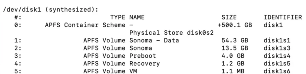

Capture d’écran 2024-05-28 à 16.44.09.pngToutefois avec Terminal tu peux faire une simple vérification sur ton volume Système et DATA.
Voici les résultats pour le Volume sonoma et sonoma-data
Last login: Tue May 28 16:43:19 on ttys000
tatane@imacdettane1317-1 ~ % diskutil verifyvolume disk1s1
Started file system verification on disk1s1 (Sonoma - Data)
Verifying file system
Volume was successfully unmounted
Live mode required because other APFS Volumes in its Container are mounted
Using live mode
Performing fsck_apfs -n -l -x /dev/rdisk1s1
Checking the checkpoint with transaction ID 303746
warning: container has been mounted by APFS version 2236.120.10.0.1, which is newer than 2236.101.1
warning: disabling overallocation repairs by default; use -o to override
Checking the space manager
Checking the space manager free queue trees
Checking the object map
Checking the encryption key structures
Checking volume /dev/rdisk1s1
The volume Sonoma - Data was formatted by storagekitd (2236.101.1) and last modified by apfs_kext (2236.101.1)
Checking the snapshot metadata
Checking the document ID tree
Checking the fsroot tree
Checking the extent ref tree
Verifying volume object map space
Verifying allocated space
The volume /dev/rdisk1s1 with UUID E57C441B-7630-4D56-ABFA-CAAC5F694CE8 appears to be OK
Restoring the original state found as mounted
Finished file system verification on disk1s1 (Sonoma - Data)
Last login: Tue May 28 16:43:26 on ttys000
tatane@imacdettane1317-1 ~ % diskutil verifyvolume disk1s3
Started file system verification on disk1s3 (Sonoma)
Using live mode
Performing fsck_apfs -n -l -x /dev/rdisk1s3
Checking the checkpoint with transaction ID 303761
Checking volume /dev/rdisk1s3
The volume Sonoma was formatted by com.apple.MobileSo (2236.101.1) and last modified by apfs_kext (2236.120.10.0.1)
Checking snapshot 1 of 2 (com.apple.os.update-39AFBADD5AD7CDAB000800931F501492F46ACCAF14B9622A5EFF21BDA87326B8, transaction ID 1162)
Checking snapshot 2 of 2 (com.apple.os.update-MSUPrepareUpdate, transaction ID 286345)
warning: Volume 98752F1F-11C9-4FF0-A3E4-C0D6022D457E has revert_to_xid set, skipping the fsroot tree
Checking the file extent tree
The volume /dev/rdisk1s3 with UUID 98752F1F-11C9-4FF0-A3E4-C0D6022D457E appears to be OK
Finished file system verification on disk1s3 (Sonoma)
Je pense que cette erreur bloque le démarrage. Tu peux essayer de réparer en redémarrant sur le mode récupération en utilisant l'utilitaire de disque.
Si ça ne marche pas la seule solution est d'effacer cette partition de tout réinstaller.
