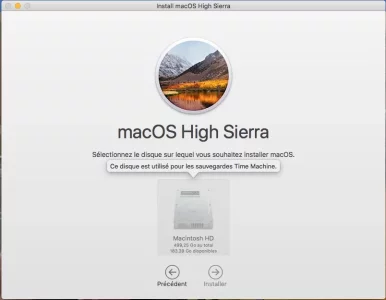

Depuis plusieurs jours j'ai un problème de synchronisation avec iCloud, (photo, messagerie, calendrier, etc.) que je n'arrive pas à résoudre.
J'ai télécharger macOS High Sierra pour refaire l'installation mais à l'installation il m'indique que le disque Macintosh HD est utilisé pour les sauvegardes Time Machine.
Ci-joint la copie d'écran de l'installation.
Si une personne à une solution a me proposer.
Cordialement.
Michel.

Bonjour bimbojet
Voici comment tu vas pouvoir fournir les informations de base -->
diskutil list
  • tu vas voir s'afficher en mode texte le tableau des disques attachés au Mac (en interne / externe) > avec leurs configurations
- en bas de cette page des forums MacGé => utilise le menu (le 17è depuis la gauche = vers le milieu de la barre) dans la barre de menus au-dessus du champ de saisie d'un message > sous-menu : </> (= Bloc de code) => tu fais ton coller dans la fenêtre de code et Continuer.​
=> ces informations montreront la configuration du disque.

Voila la liste des disques, le 2ème est un disque réseau WD branché sur ma box pour time machine et autre.
Merci pour ta réponse rapide.

Tu as un volume Macintosh HD de format classique > flanqué du volume de secours Recovery HD.
- passe la commande (copier-coller) :​
tmutil destinationinfo
  • qui liste les localisations utilisées par Time Machine pour ses sauvegardes > avec diverses informations sur ces destinations

Pour info j'ai le disque WD en réseau et aussi un autre disque que je branche environ tous les 15 jours. il n'était pas branché hier quand j'ai envoyé le code ni aujourd'hui.
