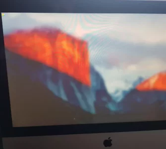

Petit édit : donc là l'écran est devenu noir et je n'arrive pas à sortir de la sorte de veille.
Donc j'arrive sortir du mode veille et cela reste comme ça :

Sauf que je ne peux pas ouvrir Copy Carbon Cloner car lorsque je sélectionne le DDE sur l'imac en avarie, ce dernier se fige sur la dernière photo que je t'ai envoyé.
Soit lorsque j'appuie sur ALT lors du démarrage fonctionne ... mais rarement soit la pomme avec la barre de charge apparait et au bout de 5 min je tombe sur la photo du fond d'écran avec l'ordi qui mouline :)

Par contre je n'arrive pas atteindre l'os que j'ai installé sur le DDE sur l'iMac en avarie : soit je reste bloqué sur un écran noir ou bien le fond d'écran flou. Je n'ai laissé que 1h l'ordi comme cela pas plus, tu penses que j'aurais dû laisser plus ?
