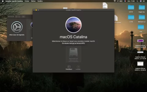

Je viens vers vous car j'essaye d'installer la mise à jour MacOS mais lorsque tout le formulaire d'installation est rempli et que je dois choisir sur quel disque je veux installer MacOS, seulement le disque nommé "Macintosh HD" est proposé mais l'on me dit : "ce volume n'est pas au format APFS".
Sauf que n'étant pas du tout calé en informatique, je comprends absolument pas ce qu'il veut me dire, et je ne comprends pas non plus les solutions du forum... Est-ce que vous pouvez me détailler la démarche à suivre ?
PS: Ci-joint une capture d'écran du message qui apparait :

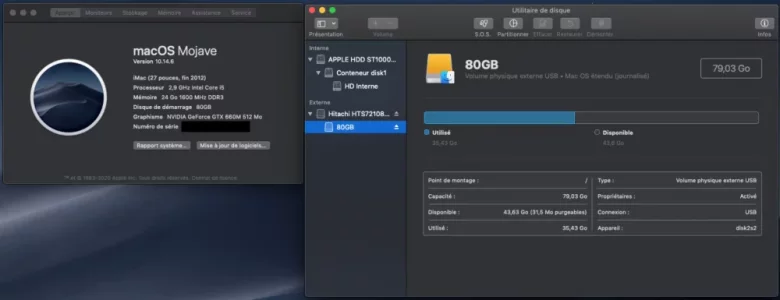

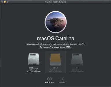

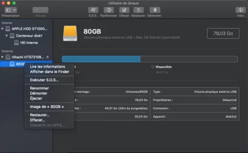

J'ai volontairement reproduit la situation en clonant Mojave sur un Disque externe formaté en HFS+.
Donc pour ceux et celles qui ont ou veulent forcer Mojave en HFS+, prendre en compte le "blocage".
Et Apple n'a semble t'il pas prévu cette possibilité dans l'installateur de Catalina (comme dans celui de Mojave).
Pour la/les solution, voir avec les spécialistes du forum ??
(sauf bidouille, cloner sur un disque externe et re-cloner sur le disque interne en AFPS, ou formatage et réinstallation)
Car l'option "convertir en AFPS..." n'est pas disponible ni en mode Recovery, ni en bootant sur un autre Disque.
