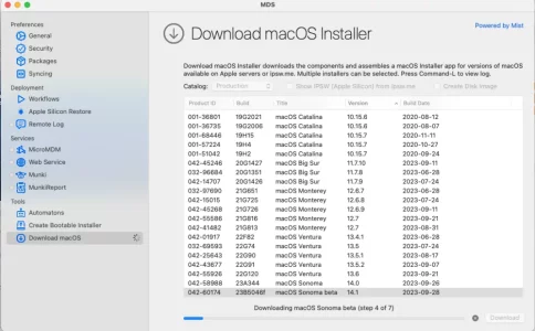

Pour info, la version d"essai de MDS (pendant 15 jours) permet de télécharger les macOS
