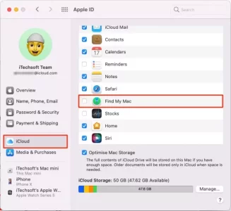

Déjà, as-tu mis ton propre compte iCloud sur la machine?
Si tu peux activer / désactiver "Localiser Mon Mac" dans la section Apple ID de tes settings, normalement c'est bon.
Si il te demandes un mot de passe d'un compte que tu ne connais pas... c'est mort.
Si tu ne peux pas cocher la case et qu'il est écrit "Localiser" est déjà utilisé... c'est mort.

Je suis connecté sur mon propre compte dans la section "identifiant apple", et je peux effectivement cliquer sur "localiser mon mac". Normalement je peux pas me retrouver avec un screen de démarrage avec un mdp inconnu de moi c'est ça ?

Ce que je trouve étrange c'est que dans la section "identifiant apple" de mon iMac, je vois bien tous mes devices apple associés à mon apple ID, dont le fameux macbook pro locké. Ça veut dire que j'ai moyen de récupérer le mot de passe qu'on me demande quand je l'allume ?

Pour vérifier le mot de passe iCloud, tu peux essayer de désactiver la localisation.
