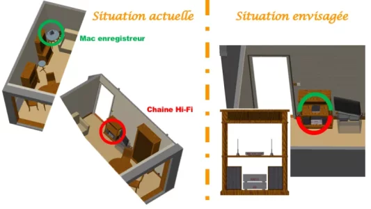

Ci-joint un aperçu
  • partie gauche : de la situation actuelle (le Mac d'un côté du salon / le reste de l'autre côté. :oops:
  • partie droite : une vue de ce que j'aimerais faire :D
Sauf que ça ne marche pas, pour cause d'interférences HP/antennes :mad:
Suffirait-il de mettre une plaque (ou une grille) d'acier juste sous l'étagère du Mac ?:rolleyes:
Un peu comme une « cage de Faraday ».

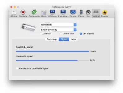

Pour moi non, par le passé j'avais testé toutes sortes de position, mais j'en avais conclu que c'était lié avec la puissance du signal TNT et que les pauvres petites antennes ne sont pas à la hauteur.
On voit la force du signal dans Préférences/Matériel...
